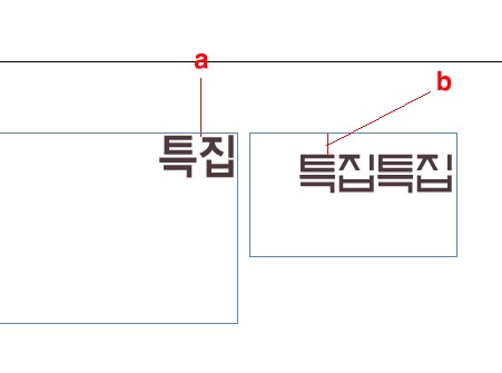

인디자인 텍스트 프레임에 관련된 질문입니다.

다름이 아니고 요즘 인디자인 공부를 한참 하는 중인데 다른곳에서 받은 파일을 수정할일이 있어서 작업을 하다 보니 그림과 같이 동일한 텍스트 프레임 같은데 텍스트 프레임과 글사이 간격이 차이가 나는 현상이 있습니다.
기준선도 전부 동일한데 ...
다르게 설정하는 것이 있나 한참을 찾아 보다 도저히 저의 실력으로는 알수가 없었습니다.
 텍스트 프레임 옵션도 동일한거 같은데.. 또다른 곳에서 설정할수 있는 것이 있는지 고수님들의 도움을 청합니다.

저건 앞쪽에 공백이 있어서요,,,공백은 예를들어 40초인트고 글씨는 20포인트면 나오는 현상같은데요...쿼크에서도 같은현상은 나옵니다...^^*

인디자인에도 내부여백을 설정이 있나요?
들여쓰기 같은거는 공백 이나 들여쓰기가 같은 기능같은데 그쪽은 아니고요.... 말씀하신대로 인디자인 포럼쪽에도 올려 봐야 겠네요

내부여백이 설정된듯
