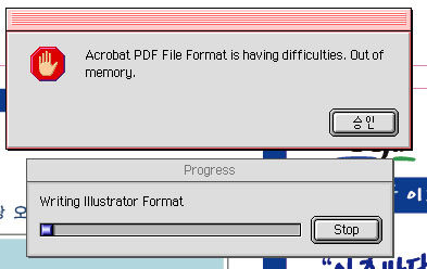

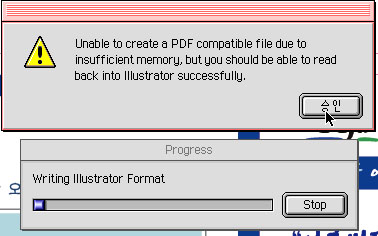

일러스트 10에서 저장을 하는데
1번 글이 떠오르다가
2번 글이 나오는데
결국은 저장이 안돼요!!!
어떻게 하면 되는지 궁금합니다...
작업은 다했는데  저장이 안돼서 난감하네요...

답변 감사합니다.
일러스트 파일저장시에 보면 대화상자에 PDF옵션을 풀고 저장 했더니
저장이 됩니다...^^

준도우미
emoticon_096일러스트 파일저장시에 보면 대화상자에 PDF옵션이 있습니다.
이것의 선택을 풀고 저장을 해보세요.
